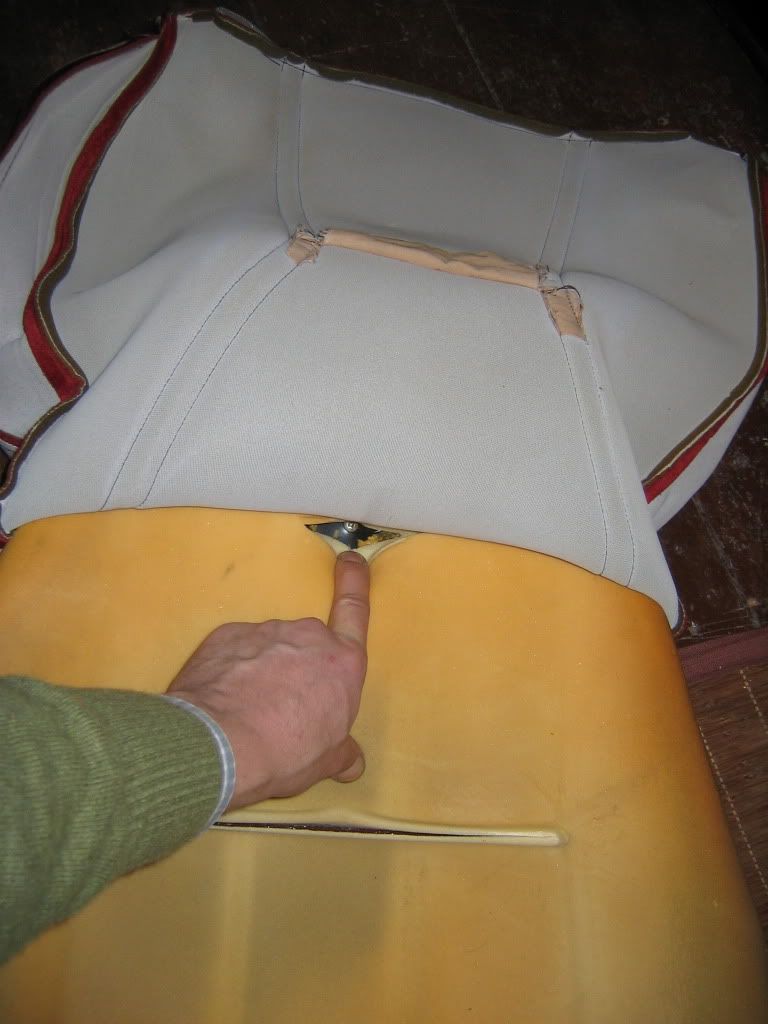

Wie weet hoe je in vredesnaam de hoofdsteunen uit een 99 van 1984 kunt verwijderen?
Op dit forum heb ik wel eens een fotootje gezien waarin een schroef onder de bekleding verwijderd zou moeten worden. Bij bj 84 is die schroef niet aanwezig. Het hoofdsteun systeem zit helemaal in een gesloten platte koker die op/aan het stoelframe is vastgelast. Op de rugleuning naast de hoofdsteun zitten twee klemmetjes als ik daar aan frunnik laat de hoofdsteun evenmin los.

boutje zit er echt maar je zal de bekleding voorzichting helemaal naar boven moeten afstropen om er bij te komen
Geplaatst: do 23 apr, 2009 22:59
door bak
stoelhoes helemaal omhoog trekken en dan zit er onder het isolatie materiaal een kruiskop in de strip van de hoofdsteun gedraaid, als deze is verwijderd kun je de hoofdsteun eruit liften

Ik heb het boutje van de voor en achterkant gemonteerd gezien. Hij zit er echt, goed door het schuim voelen.

En de foto om het compleet te maken:

Geplaatst: zo 17 mar, 2019 15:49
door Luud
