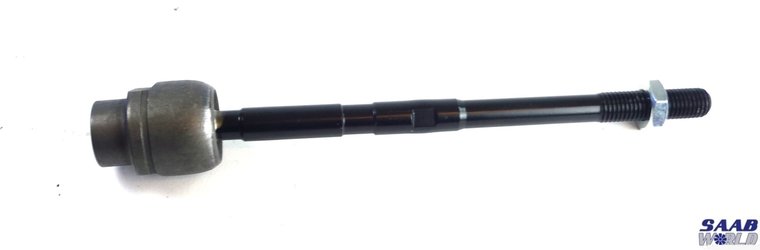

heb nu (stuurhuis er voor de 2e keer uit gehaald en de axiaalkogel asjes (ik vind dat dat de spoorstangen zijn( maar zie dat andere mensen de buitenste stuurkogels als spoorstang benoemen)) zijn inderdaad zo'n 3 cm korter. op zich is dat nog bij te regelen wanneer ik alles in het midden zet.. Wat ik ook nog niet begrijp... hoe zit het met deze stangen
Dit zou voor een saab 99 moeten zijn, alleen als ik dat zo zie (en vergelijk op andere websites) is het binnendraad van de binnenste kogel (links op de afbeelding) 14 mm, en bij de inmiddels 2 stuurhuizen die ik heb zijn de uiteinden +/-22 mm en daar is draad in gesneden, dus dat gaat nooit passen naar mijn idee zijn er dus ook verschillende stuurhuizen gefabriceerd voor de 99 .. ?!? Het zou dan fijn zijn wanneer ik ergens een nieuwer bouwjaar type kan vinden waar deze spoorstangen wel te vervangen zijn...
