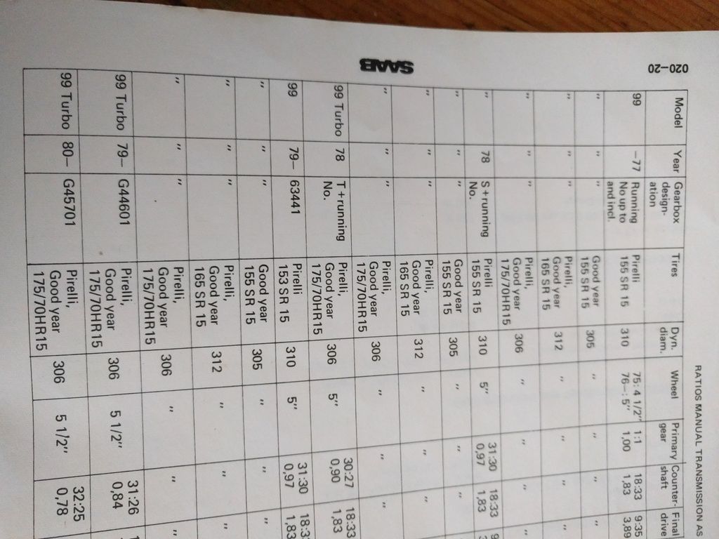

Bericht door Paul99 » do 28 dec, 2017 11:07
Hier staat alle chillcast info verzameld: http://www.saabcentral.com/forums/showt ... p?t=136416" onclick="window.open(this.href);return false;
In mijn Saab werkplaatshandboek ('75-'80) staat het volgende. Zie kolom 3:
