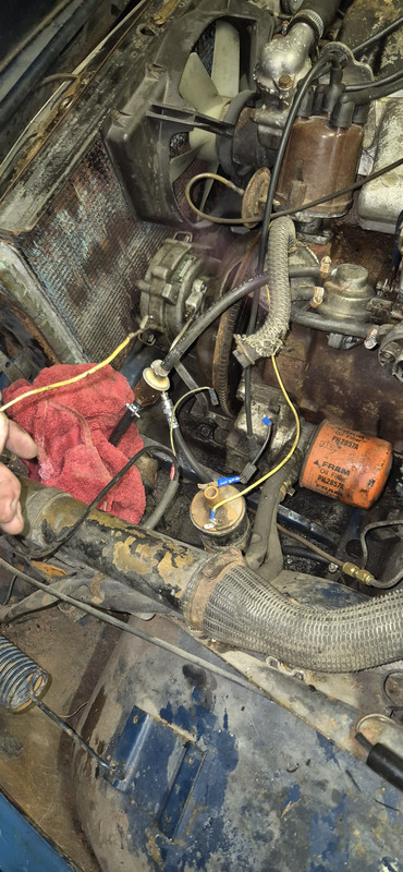

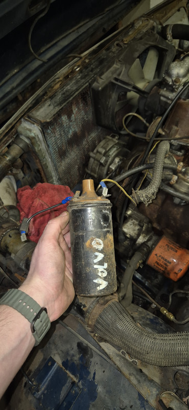

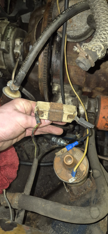

Ik heb hulp nodig.
Omdat de auto niet meer wilde starten, startte ik bij het begin: De ontsteking. Nu wilde ik eigenlijk de bougies, rotor, rotorkap, contactset vervangen. Ik ging daarnet in de schuur aan de slag om ze los te halen om te checken of de delen van RenD overeenkomen.
Maar onder de rotorkap trof ik een onverwachte rotor aan. Welk model is dit? Ik moet volgens mij een rechthoekige rode hebben.
Contactpunt ligt er wel onder. Bij de bobine zat een soort weerstand (?) en hij zag er enigszins problematisch uit. De bobine zelf was van Volvo. Maakt dat nog uit voor dat die weerstand daar zit, of zit die er ook bij saabs?
Ik ben nu dus een beetje in dubio wat ik nou moet bestellen. Zit die weerstand daar omdat er een volvo bobine op zit en zou ik dus eigenlijk een Saab bobine moeten plaatsen? En kan ik gewoon die normale rotor kopen en monteren of zou het hele verdelerdeel anders zijn?
Ook had ik nog een draad die samen liep met de draad naar de weerstand/bobine, maar los onder de motor lag. Iemand een idee waar die heen zou moeten?
Bijgaand de foto's:
AfbeeldingAfbeelding

Vermoedelijk zit in de RenD een speciale bobine, d.w.z. een bobine met een lagere weerstand.
Om bij normaal gebruik overbelasting te voorkomen wordt er een extra weerstand in serie mee gezet.
En bij het starten (lage accuspanning!) wordt die weerstand even overbrugd..

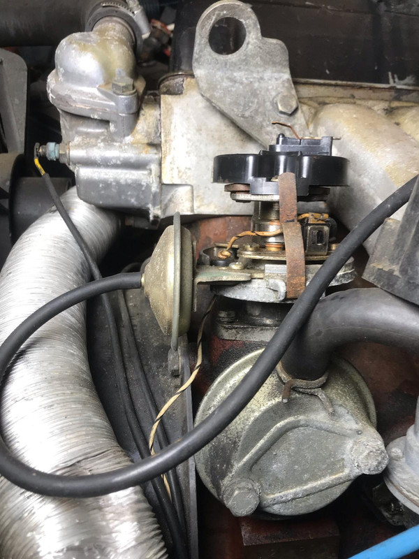

Ik heb foto's ontvangen van een ander 99cc uit '74 en daarop zit inderdaad ook die weerstand en ook de zwarte rotor. Ik heb ook bevestiging gekregen dat dit ook op '73 zat. Ik ga proberen die weerstand weer als nieuw te krijgen en anders moet ik kijken waar ik eenzelfde kan vinden, met dezelfde weerstand uiteraard.
De speling op de contactpunten heb ik niet gecontroleerd. Heb ook geen voelmaatjes. Ik betwijfel ook of deze speling verandert tijdens stilstand, want hij is een keer gestart en daarna niet meer gebruikt.
Toch ga ik voelmaatjes bestellen en ook een nieuwe contactset, zodat het sowieso goed is.
Adhv van de foto's die ik kreeg heb ik ook herleid dat de bij mij losse draad naar de voorkant van de motor moet lopen, naar net onder de inlaat van de koelvloeistof.

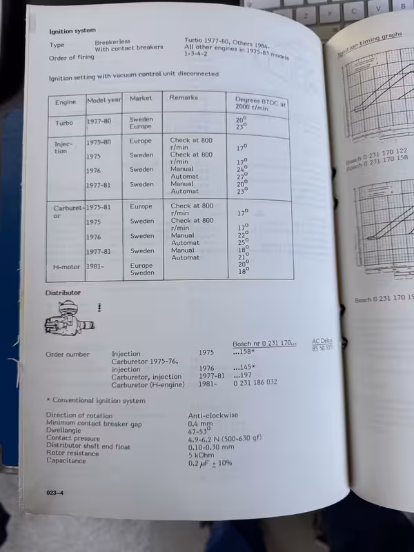

albertk
Re: 99CC 1974 "Beauregarde": Drama met de ontstekingsdelen
Bericht door albertk » zo 16 feb, 2025 16:18

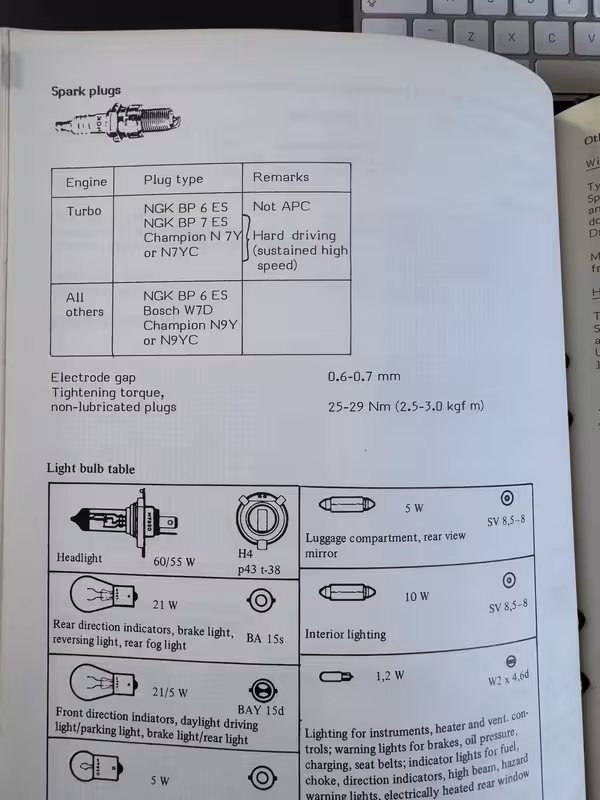

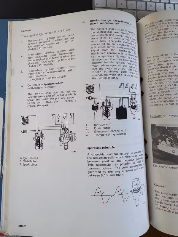

Dit is wat Saab er zelf van schrijft in hun werkplaatshandboek.
timo
Bericht door timo » zo 16 feb, 2025 17:11
Cp afstand, bij 0,4mm zit je altijd goed! Lucifer dikte lijkt mij te groot.(tuurlijk afhankelijk welke lucifers je gebruikt)[emoji6]
Tissa
Bericht door Tissa » zo 16 feb, 2025 21:26
Wat mooi! Bedankt! Vooral naar de stroomloop was ik benieuwd toen ik vanmiddag klaar was.
Ik heb zelf Haynes en Olving en stond bij beide niet erin, dus dit helpt enorm. Alleen had ik 0,35 gegokt, waarop ik 'm nu heb afgesteld :(
Gelukkig wordt het eind deze week lekker warm, zodat ik het nog eens kan doen, maar dan zonder te bevriezen. :D
