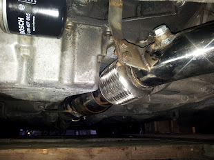

AlexJ schreef:...- Wideband lambda aanschaffen. Dat is 1. Lastig is, ding inbouwen. Mijn JT downpipe heeft helaas geen extra plek om deze te monteren. Dat betekent dus weer klussen. En dan nog de vraag, waar te plaatsen... Te dichtbij de turbo is wellicht snel een kapotte WBL, te ver er vanaf wellicht geen goede meetwaardes.
- IAT. Zojuist bij wegrijden een IAT....
Wat betreft de geadverteerde waardes: 360pk bij 550nm. Geen idee of we dit gaan halen, en of we dit willen halen. Eerst alles netjes fine-tunen, rustig aan testen. Als alles goed lijkt te werken zetten we dat ding wel eens op de dynotest. Ben benieuwd. :)
Mijn WBL sensor zit hier, in de bocht:
Let op waar je je controller hangt. Die kunnen niet zo goed tegen "warmte". Ik heb d'r al eentje stuk :(
IAT zou met dit weer veeeeel lager kunnen zijn dan jij aangeeft. Mijn 9-3 met FMIC geeft bij snelweg gebruik ergens rond de 5 tot 7 graden verhoging en onder vermogen klimt dit naar meer dan 10 (... en hoger afhankelijk van hoe hard ik 'em push :-P+ ). Bij alle "upgrades" moet je je af vragen wat je ermee wilt bereiken... Open lucht filter? Meer geluid, check. maar voor de rest? En daarbij moet je er goed voor zorgen dat ie ook echt genoeg koude lucht kan aanzuigen, anders heb je er alleen problemen mee, He Max? :mrgreen:
