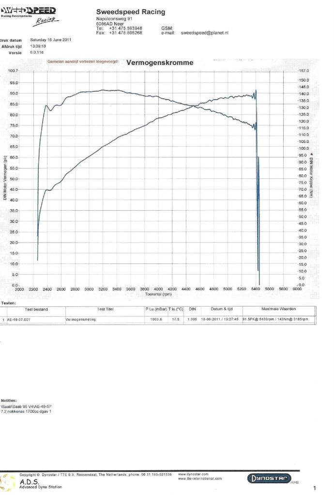

Saab 95 V4 1970.
1700 krukas
gesmede zuigers 92mm
drijfstang verlengd en geschotspeend
oliepomp groot volume
metalen tandwielset
7.2 nokkenas
standaard koppen
uitlaatpoort 40mm
weber 32/36 dgav
simons uitlaat
vermogen 91,5 pk / 5400 rpm
koppel 143 Nm / 3180 rpm
Opm; De motor werd te warm, bij 5400 rpm is de test afgebroken.
Dit probleem is inmiddels opgelost door de radiateur te vergroten.

De nodige liters koffie,poetsdoeken, zeep plus de onzekerheid ( 1e keer ) of je het wel goed doet met het weer monteren.
Ik heb wel veel profijt gehad van de informatie op dit forum.
Maar dat was denk ik niet wat je wilde horen.
Ik heb na lang denken,veel navraag en de ervaring met gebruikte onderdelen, toch besloten om het blok goed te reviseren.
Ik heb het onder blok( lagers,krukas,drijfstangen,zuigers,nokkenas,nokkenasvolgers,balansas ) laten doen, wel naar een 1700 krukas moeten zoeken.
kosten dikke 2000 euri, ( overigens goedkoper dan de standaard onderdelen ) verdere onderdelen gebruikt van eigen of van de sloop.
Heb de motor af laten stellen door een specialist, zie uitdraai.
Ik rij er nu 2 maanden mee en het is iedere keer weer een groot feest.
gr, Paul

Gaaf!

Paul Paketti schreef:1700 krukas, gesmede zuigers 92mm ... 91,5 pk
Dat komt met een slag van 66,8 mm en een boring van 93 mm op een cilinderinhoud van 1815 cc, daar moet nog wel meer uit te halen zijn dan 91,5 pk, zeker met die verlengde hogecompressiedrijfstangen. Misschien nog grote kleppen er in maken, een andere nokkenas en een grotere diameter uitlaat? De 1815 cc Saab fabrieksrally 96 kwam op 200 pk bij 7000 tpm (met een turbo, dat wel)...
http://www.saabveteranernatrollhattan.c ... motorn.htm
Mijn Sonett komt met 1700 cc lage compressie, 7.6 nokkenas en grote kleppen en verder zoals de jouwe op 86 pk.

Ik kom met een slag van 66,8mm en een boring 92.028 (afgerond naar 92mm )niet verder dan 1775cc.
Ik wilde een gebruiksvriendelijke motor met lekker koppel onderin .

Paul Paketti schreef:... zuigers 92mm ... boring 92.028
De boring is inderdaad maar 0,03-0,06 mm groter dan de zuigerdiameter, ik dacht iets meer, 1,0 mm (= 0,5 mm rondom).
Met 92,03 mm boring kom je inderdaad op 1777 cc, maar dat is altijd nog meer dan de standaard 1699 cc voor een 90 mm boring. Er moet dus nog meer uit jouw motor te halen zijn dan 91,5 pk.

leuk die uitdraai, onderstaand komt uit het topic over de tandwielen
in mijn 96 ligt een 1700HC met geflowde en gevlakte koppen, geharde klepzittingen, geselecteerde klepveren, een iets wildere nokkenas, simons uitlaat, elektronische ontsteking en een tweetraps carburateur, waarbij ik het blokje richting de 90pk inschat. . het lichtere vliegwiel heb ik uit comfort overweging voor moeders er weer af gehaald
de kleppen hebben de originele diameter, maar de doorgangen (bij de klepzitting) zijn tot het maximum vergroot. (nokkenasgeleiders in de bocht zijn ook weg).
grotere kleppen betekend ook; zwaardere veren, lichtere stoters, sterkere stoterstangen, zwaardere tuimelassen en ook aangepaste verbrandingskamer
(anders spoelt het er nog niet langs heen).
de motor voor sonett is een ander verhaal, (daar is bijna alles aan gedaan wat nog mogelijk was muv van 4 carburateurs, je krijgt dan wel een aan/uit motor) maar ook de bak voor die motor is te kort, staat ie ook nog eens op 175/70 en loopt ie volgens mij uit mijn hoofd volgas in 4 richting de 7500 omw/min. (dat is eigenlijk niets voor zo'n v4 blokje).
aanvulling n.a.v. de uitdraai;
de 90 pk is een inschatting op wat de saab kan. je kijkt naar het gewicht van de totale auto, je kijkt hoe snel hij is van nul naar 100.
en van 80 naar 120. je probeert een auto waarvan je weet hoe hij is en wat hij kan zoek te rijden of bij te houden en voila je weet de uitkomst.
dikke 900 kg in 10 a 11 seconden na de 100 km ben je ongeveer 90 pk voor nodig.
(100 bij een 96 is wel lastig, dat is volgas in de 3e).
de 96 in bovenstaande uitvoering is ongeveer net zo snel als een standaard 99 EMS
ook kun je kijken in het saab sport & rallyboek wat je kunt doen, dan klopt de uitdraai van 90 pk aardig.
eigenlijk valt optie 1 nog aardig mee in de kosten. in principe kun je alles doen met standaard materiaal, (muv de uitlaat) je moet alleen beschikken over tijd en geduld. (en een goede frees).
en btw met een 1500 blokje is niks mis, door de kortere slag kan ie een iets hoger toerental aan. en de meeste 1700 cc motoren hebben lage compressie.
mijn 96 met 1500 blokje en aangepaste koppen, uitlaat en carburateur liep in 1980 al 180 op de klok.
