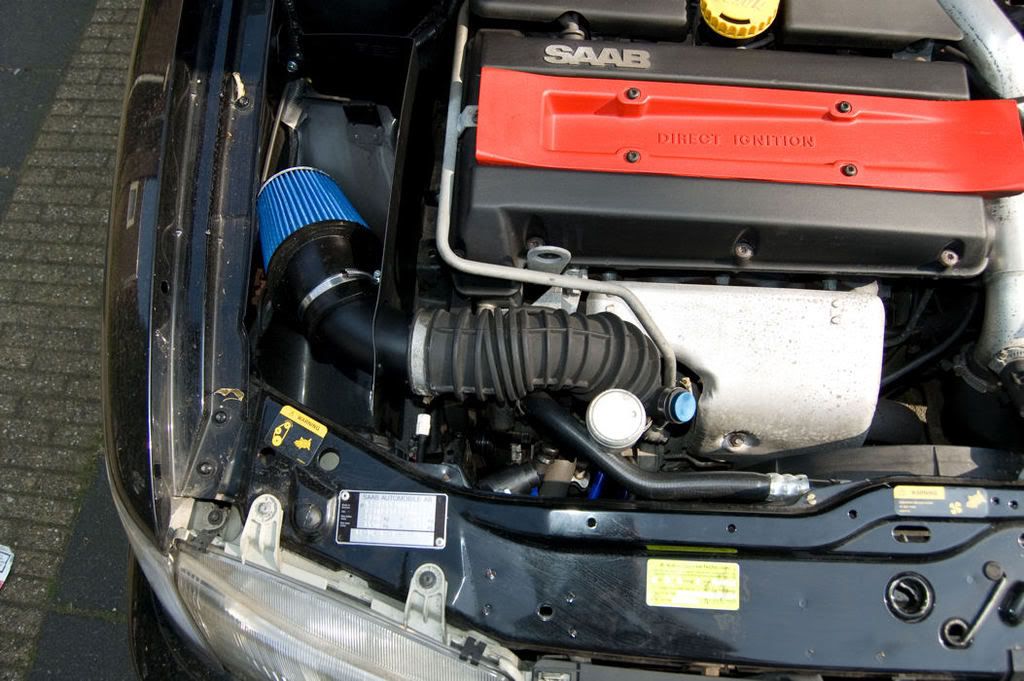

Heb je hier iets aan? Links onder.

Kabel gevonden :D
Even van mij een andere ECU naar Stage1 gemaakt, even mijn APC uitgeleend en ..... :twisted:
"lekloe" helemaal blij :wink:
