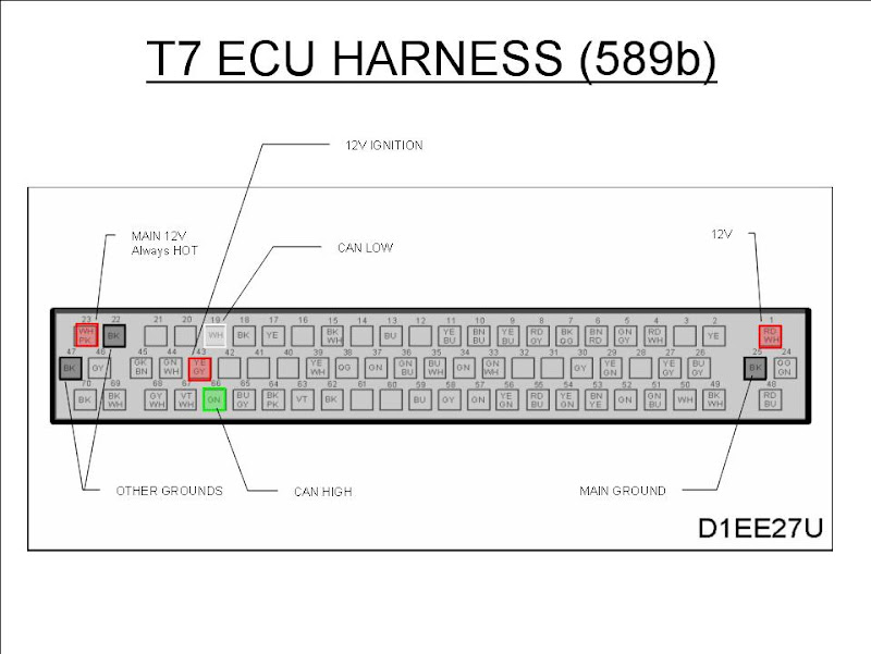

Hier nog een mooie pica van de T7 ECU-connector layout met kleurcodes:
