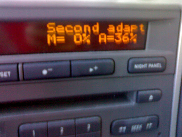

Na wat km's met de "nieuwe" bin in mijn Aero waarbij 't er allemaal goed uit zag en voelde
... Heb ik, volgens het wel bekende spreekwoord:
"Put your money where your mouth is..."
maar eens wat Euro's bij de T4m0il neergeteld met als eerste voorzichtige resultaat:
Na 50 km.... Wagen loop fijn, lijkt niet echt meer te verbruiken, sprong zelfs van 10l/100km naar 9.9l/100km maar dat zal wel aan mijn "gematigde" rijstijl gelegen hebben
Straks, op de terugweg, nog maar eens langs om 'em vol te gooien. Als dat goed gaat (zou niet weten waarom niet...) lekker goedkoop tanken op vakantie
Geweldig jongens!
Geweldig jongens!

Re: BIOPOWERRRrrrr: wil ik op E-85 Bio Ethanol?!
Ha G-ice,
Ik ga 'em zometeen weer eens aanzwengelen
. Heb op weg naar mijn werk getankt en na de pomp niet nog eens geprobeerd te starten.
Hij deed er vroeger echter gem. iets meer dan 1 sec over (is bij mijn 9-3 overigens wel anders, LPG geen Bio, dat is een echte cranker yanker, 2 tot 3 sec is niets...
Verder: Nee, SID niet gereset. Maar aangezien ie ongeveer 25 km nadat ik getankt van 10.0 naar 9.9 sprong zal 't verbruik er (bij gem. 140 km/u) onder liggen. Vind ik alang prima
Maare, dit zijn wel erg preliminary results hoor. Ik was wel van plan 't verbruik in de gaten te houden, net zoals nog veel meer zaken
Oh, ik rijd overigens nog wel met mijn originele injectors rond... nog wel...
Wellicht dat onder light loads deze wat zuiniger kunnen zijn dan een setje Deka's van 630cc?
Laat zich nog uitwijzen. Wat ik van de Prins ECU heb begrepen leest hij uit en regelt zelf de inspuiting. Ik rij nu eerst de tank met de benzine/E85 mixture leeg, en ga dan verder op LPG. Kijken of er zaken echt veranderen, maar tot nu toe heb ik geen last van extra knocks, mifi's etc na omschakeling (LPG is ook hoog octaan enplm 20% meer inspuiting). Het verbruik scherp in de gaten houden t.o.v. voorheen, en zodra de LPG tank leeg is alleen E85 tanken. Die weer leegrijden, en daarna weer een tank LPG. Motor in de gaten blijven houden, en analyseren wat ik kan. Gewoon proberen, anders weet je niets. Als het bevalt gaat de LPG er misschien wel uit, want ik rij minder. Voorlopig dus een heleboel te proberen.
