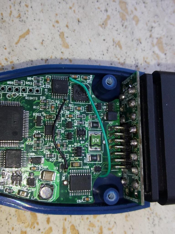

Gebruiker Rayhtec op trionictuning en saabcentral heeft het probleem én een fix gevonden betreffende de compatibiliteit van de Mongoose kloon (PCB rev. C) met Tech2Win.
Pin 7 en pin 9 van U52 zitten verkeerd aangesloten. De volgende aanpassing moet dus gemaakt worden:
U52-7 naar U3-3
U52-9 naar U37-8
Zie: https://www.saabcentral.com/attachments ... df.274496/

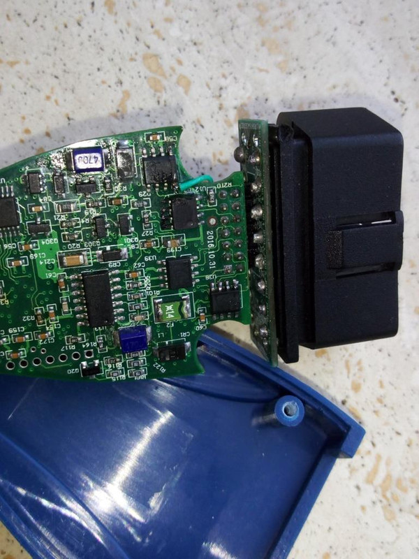

Het is mij ook gelukt om de Mongoose aan te passen volgens de beschrijving van Rayhtec.
En ik kan bevestigen dat het in combinatie met tech2win perfect werkt.
Ik heb samen met Rayhtec naar de oplossing gezocht, het meeste uitzoekwerk heeft Raytec gedaan, maar ik hoop dat ik hem toch een beetje geholpen heb bij het vinden van deze oplossing.

@RoccoH, ik las dat bij jou een pen van het IC (U3) was afgebroken is deze echt helemaal weg, of is er nog een mogelijkheid ergens wat aan te solderen? En anders zou je altijd nog het complete IC kunnen vervangen.

Pen U3-3 is echt vlak afgebroken van de IC. Rayhtec had mij al het juiste IC nummer gegeven waarvoor dank.
Ik zit nu een beetje in dubio of ik het nog eens probeer met een reguliere soldeerbout en nieuwe IC, danwel investeer in een heteluchtsoldeerbout of gewoon gelijk investeer in een MDI of Tech2 kloon...
Ik kan goed solderen maar SMD solderen is toch andere koek...

Ik zou het gewoon nog een keer proberen met een nieuw IC, het IC kost maar een paar cent, maar ik snap je twijfel wel.

Gebruiker uglybug van trionictuning biedt de modificatie aan, zie: https://www.trionictuning.com/forum/vie ... 10#p117310
Hij heeft mijn Adapter aangepast, getest en bevestigd dat deze werkt samen met Tech2Win. Wordt vandaag bij mij bezorgd dus ben benieuwd! 8)

Het is mij ook gelukt met deze aanwijzingen van Raytec een mongoose kloon te modificieren en werkend te krijgen met tech2Win en global tis
wel een "gepiel"om die SMD dingen te solderen op mijn leeftijd, maar het is gelukt
