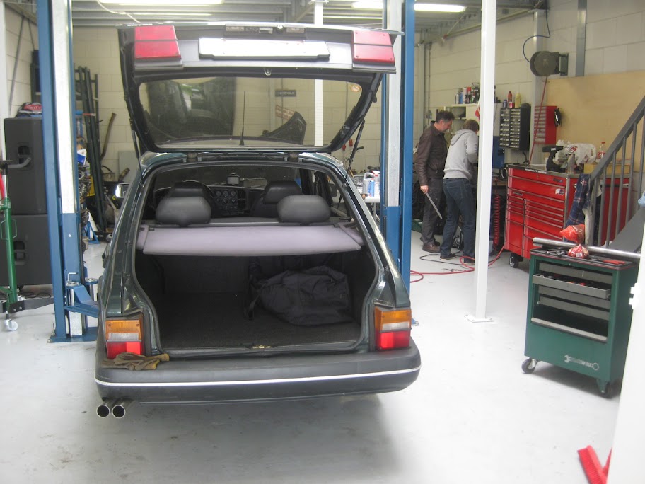

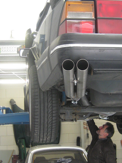

Hij zit er onder! Van 10 tot 16 uur bezig geweest om de uitlaat passend te maken. Ik dank hier voor de expert Lennart van Saab Tech http://www.saabtech.nl/ en zijn Surinaamse lasser!
Filmpje! Pa doet even een test ritje....
http://youtu.be/P9qyWTuWJDU
http://youtu.be/GecvNAv7KlA

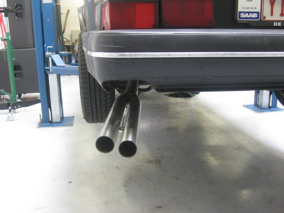

Die setup staat ook bij mij op de planning!
Maare, het eindstuk hangt wel wat te ver naar links (Tegen de zijskirt aan) en een flink stuk inkorten is ook geen slecht idee.
Edit:
Je krijgt bij de Simons pijp een extra ophang haak welke je verder naar rechts kunt monteren aan de bout van de bumper (?) daarmee hangt het eindstuk netjes in het midden van de opening van de bumper.
Edit:

Laten we zeggen toch zeker 5 uur (1uurtje middag pauze)
Ondertussen is er al een stuk afgezaagd en moeten we nog een andere spanklamp zoeken voor de demper (nu is hij zo gepositioneerd dat ie nergens raakt, maar staat hij te veel naar links door die te grote klamp) .. zodat het eindstuk meer in het midden kan komen te zitten.
