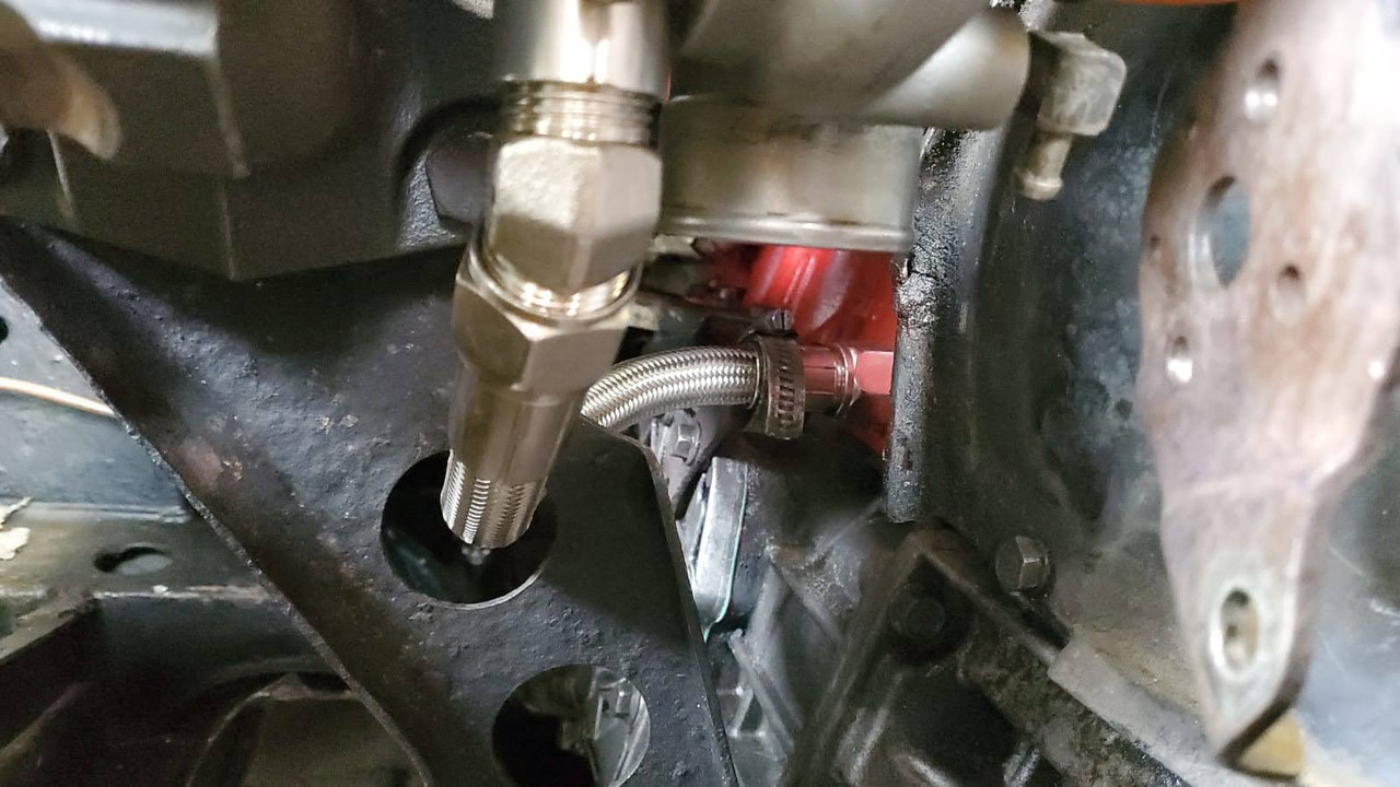

Ik heb een TD04-18 met volvo huis op mijn classic.
Ik heb ook volvo olie leiding gebruikt. het eningste wat er niet was is een olie plug voor de retour. deze heb ik zelf gemaakt
De links zijn naar mijn opgeslagen linkjes. daar staat het Kinugawa bestel nummer in.
https://www.aliexpress.com/item/3271758 ... 1802LgXY0N
https://www.aliexpress.com/item/3285806 ... 1802LgXY0N
de waterleidingen heb ik banjo naar slangpilaar voor gebruikt. en dan met universele koelleiding de leidingen aangelegd
Als je dat volvo t3 flange pakt moet je nog wel een opvulplaatje gebruiken om er echt t3 van te maken.
Foto's van mijn setup
Basis is een 1/2" lassok

bedankt voor alle informatie. Een vraagje hoe is de lassok aan het blok bevestigd? Getapt?
Rico1303
Re: TE-05 12B --> TD04-16T
De lassok zit op de orginele manier met o ring in het blok.
Voor de zekerheid heb ik een beugeltje gemaakt die van de bak naar de retour slang loopt zodat de retour er nooit uit kan vallen

Zelf zou ik er altijd voor zorgen dat de olie in de retour door de zwaartekracht vanzelf het carter in loopt. Wellicht bedriegt het perspectief van deze foto maar het lijkt me dat het midden van je slang het laagste punt is.
Klopt, zo heb ik het ook opgelost. 2 flenzen met kort stukje pijp om een slang op aan te sluiten, zoals stock bij verschillende typen geleverd, met daar een stevige olie resistente slang tussen gestoken. Ik heb deze nog met draad "gewapend" om het risico op knikken tegen te gaan. Ik moet de bocht om en als het heet wordt wordt alles soepeler....
