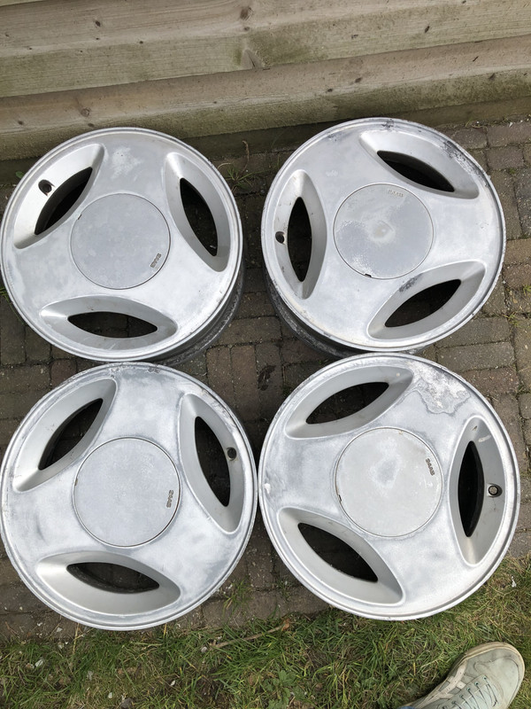

Nadat ik m'n 90 gekocht had ben me gaan orienteren op andere velgen. Laten we eerlijk zijn, de originele velgen met doppen is niets mis mee, maar soms wil je iets anders. US Turbo's, Inca of Aero's. Ik besloot dat het aero's moesten worden. Weet je trouwens dat die velgen duurder waren dan Inca's? Zonder afdekplaat kostte ze ƒ 547,- in 1985. Had ik niet verwacht.

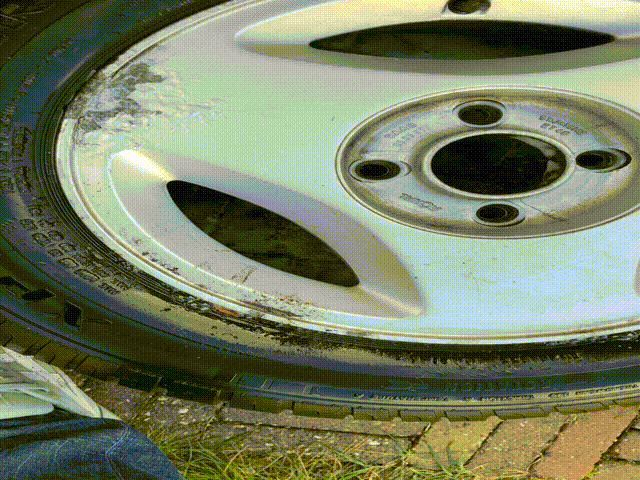

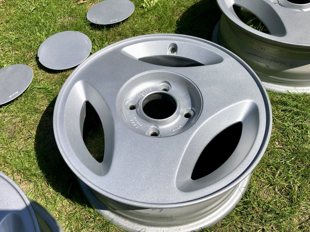

Van Thijs90 nam ik een setje over en m'n opmerking dat het opknappers mochten zijn werd bewaarheid. Geen enkele band sloot meer aan op de velg.

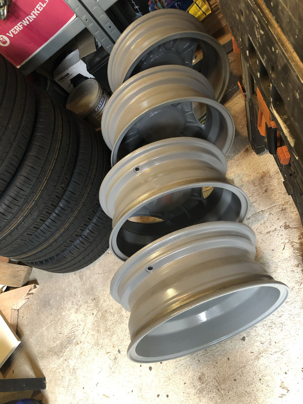

Tijdens het schuren was wel duidelijk dat er nog heel wat liefde in de velg moest. Ondertussen had ik het euvel met de versnellingsbak en overwoog ik de set te verkopen.
Niet gedaan natuurlijk en na de primer had ik er al meer vertrouwen in dat dit wel goed zou komen.

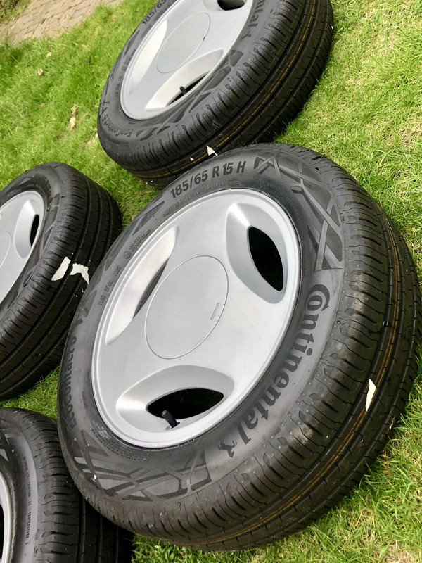

Het eindresultaat ben ik deze keer niet helemaal tevreden mee. Uiteindelijk denk ik dat de grondlaag niet helemaal mooi afgewerkt was en dat je dat terugziet in de laklaag. Waar ik overigens extra metallic door had laten mengen, dus dat helpt niet echt mee. Daar zie je alles in. Hier liggen ze een weekje uit te harden in de zon.

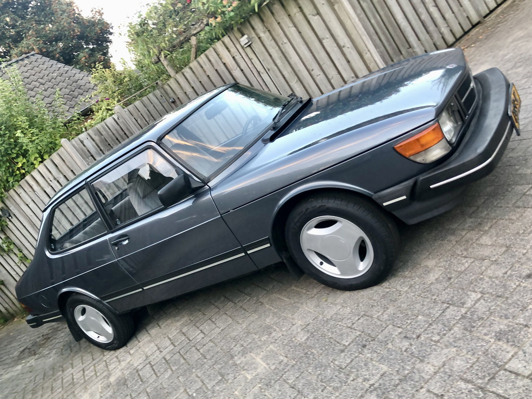

Ik kon een setje nieuwe Continentals voor een redelijk bedrag kopen. Geen idee of dit de allerbeste banden zijn voor dit model, maar ze zijn sowieso beter dan de 10 jaar oude Vredestein's die op de originele velgen lagen.
Nu ze erop zitten ben ik er erg content mee én het rijd veel beter met de juiste bandenmaat en nieuwe banden! Zal van de week met het zonnige weer een betere foto plaatsen.

Ziet er leuk uit! Ik heb onder de Notch nu 4 gloednieuwe Contri Ultracontact's liggen, tot nu toe de meest fijne band die ik ooit onder een classic heb gehad.
Re: Een keer een Saab 90 | Aero's
mooi gedaan! Nieuwe schoenen maken het verschil!

Dankjewel Marius. Groot verschil inderdaad!

Jammer dat je net niet helemaal tevreden bent met spuitresultaat.
Zelf heb ik deze week de ankerplaten van mijn 99 gespoten, sloeg de eerste keer mat uit.... Veel te vochtig buiten, ondanks dat het 28 graden was. Tweede keer gespoten en na het spuiten meteen verwarmen met de verfstripper. Ging toen goed, gold ook voor de blanke lak. Luchtvochtigheid kan vlekkerig resultaat opleveren.
Heb jij er wel blanke lak overheen gespoten?

Zeker. 2K blanke lak, laten drogen en gepolijst. Maar er zit een onregelmatigheid onder de blanke lak. Ik verdenk dat grondlaag, maar wellicht kan het ook door te hoge luchtvochtigheid komen bij de laklaag. Goede tip om volgende keer rekening mee te houden. Voor nu laat ik het zo, want als je er niet met een vergrootglas naar kijkt zie je er niets van. Maar ik weet het wel en dat is het vervelende.Roel95 schreef: ↑zo 20 aug, 2023 21:02Heb jij er wel blanke lak overheen gespoten?

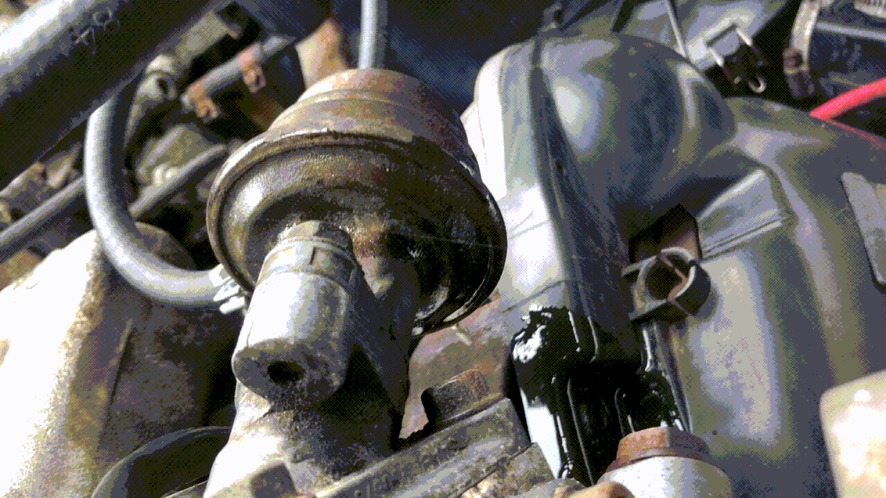

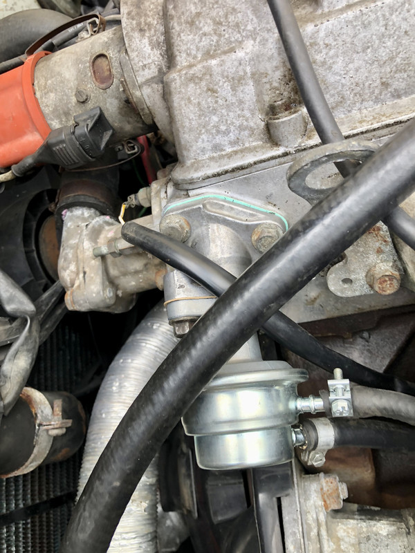

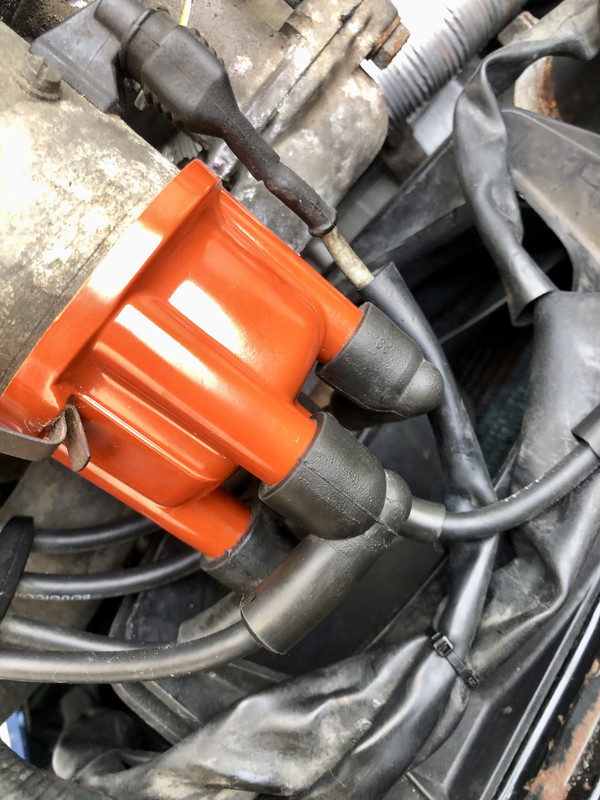

De dag van NatSAAB kwamen we thuis van vakantie. En ook al zou het een kort bezoek worden, het leek me leuk om toch nog even te gaan. Ik startte de Saab, die er na weken stilstand meteen er weer zin in had... maar al snel viel een benzinelucht op. Een korte blik onder de motorkap vertelde me dat ik hiermee geen 100 km naar Lochem kon rijden. Helaas.
Een nieuwe brandstofpomp had ik nog liggen en ik dacht hem snel even over te zetten zonder het kleppendeksel te lichten. Maar helaas 2 het notoire plastic dopje op de drijfstang brak. Dat werd geen NatSaab meer.
Er zullen vast forummers zijn die nog bakken van die dopjes hebben, maar het viel toch tegen er een op kop te tikken. In het verleden heb ik er ook wel eens een vervangen voor een andersoortig dopje, maar dat was ook geen blijven oplossing.
Met uiteindelijk een nieuw dopje, en meer tijd om handen, alles vervangen op de juiste manier. Gelukkig had ik ook nog de pakking die op het blok zit liggen, want daar lekte hij een beetje olie.
Nu alles open lag, maar meteen even de verdelerkap, rotor en bougiekabels vervangen, die hier ook nog op de plank lagen stof te vergaren.

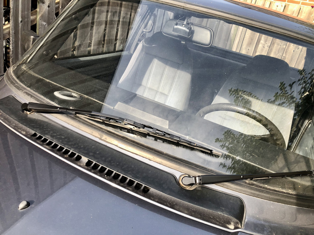

Vandaag ging ik even nieuwe ruitenwissers vervangen, want die wisten eigenlijk niet echt meer. Meteen de ruitenwisserarmen zwart gespoten en nieuwe adapters erop gezet.
De vraag is nu; Is het veel werk op de afdekkap boven de paravaan eraf te halen?
