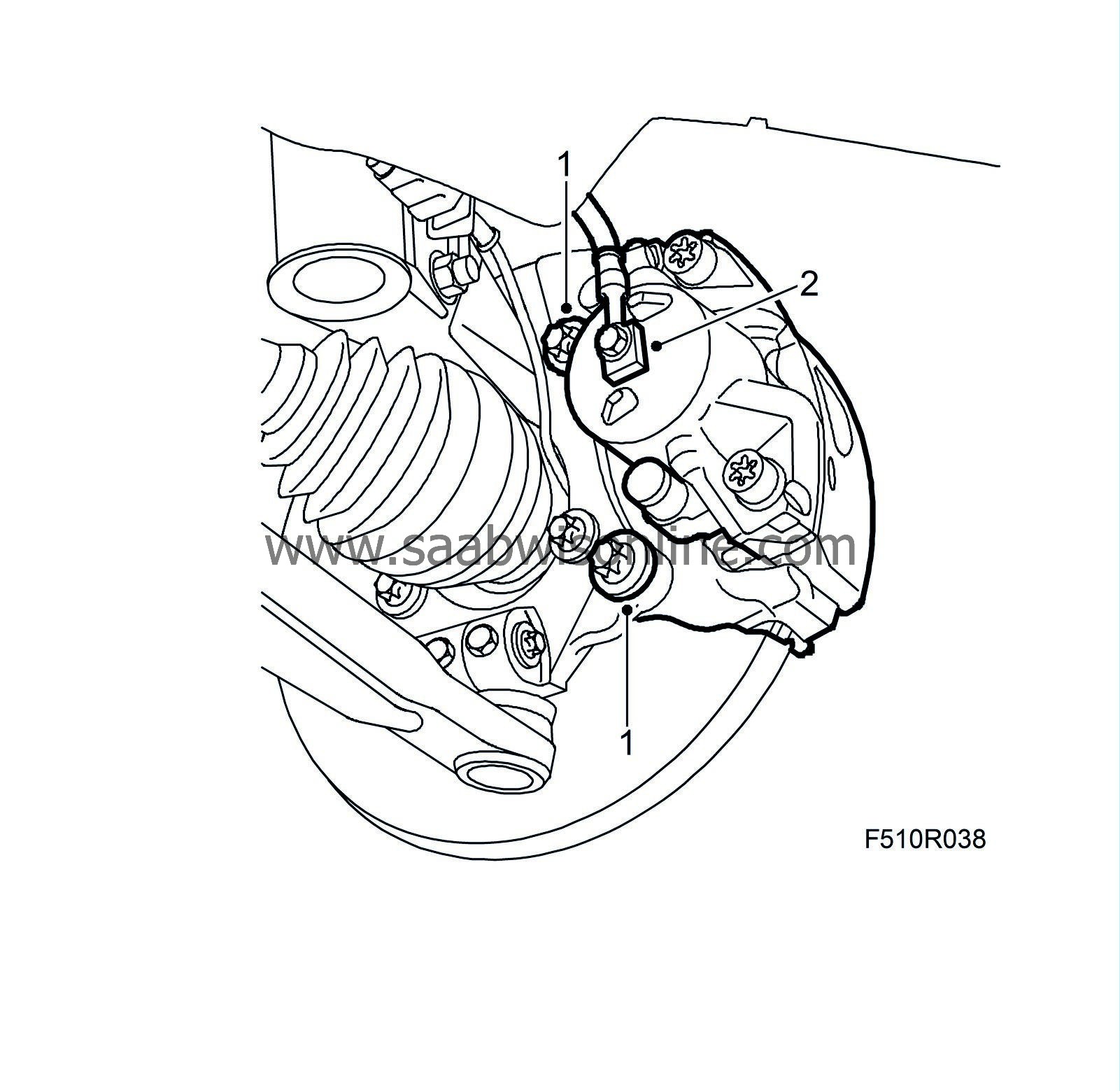

De twee bouten 1 verwijderen, en de remslang 2:
Zie: https://saabwisonline.com/b2/9-3/2005/5 ... emove-458/

Lekkere afbeelding zeg het bovenste pijltje staat bij de bout van de beugel op de fusee het onderste pijltje staat bij de bout van de beugel op een zadel.
Kortom als je deze volgt krijg je het ding nooit los! :lol:
Toch nog even een keertje goed kijken, een vergissing is snel gemaakt maar deze tekening is wel goed.
Kortom als je deze volgt krijg je het ding nooit los! Afbeelding
Dag Tanisha,
Ik wil ook de klauw er vanaf halen.
Dan moet ik de remslang en de carrier los maken.

Precies. En let op bij montage dat het ontluchtingsnippel op de remklauw naar boven wijst! ;)
PS verwijderen van de remblokken van het 314mm systeem is net wat anders: https://saabwisonline.com/b2/9-3/2005/5 ... emove-457/

Kijk even beter waar de pijlen staan ze geven andere bouten aan.

De juiste bouten worden op het plaatje aangegeven om de beugel van de remklauw te demonteren bij een 9-3 Sport model.
En je moet zorgen bij montage dat het nippel boven de remslang zit, niet onder de remslang :)

Wat is je doel om de klauwen los te willen maken?
