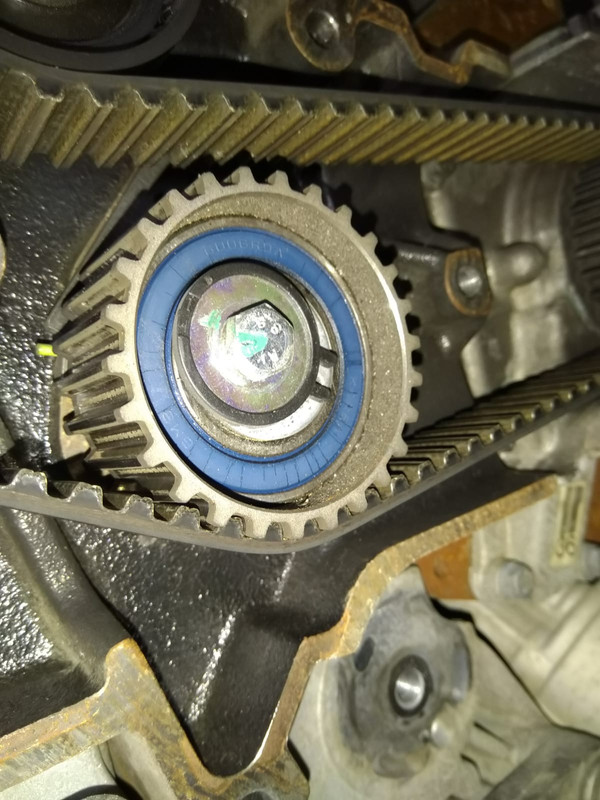

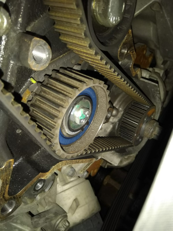

Enige tijd geleden een mooi 9-3 TTid Estate uit juni 2011 gekocht in België van een particulier, echte Saab liefhebber. Betrof eerste eigenaar en alle facturen, vanaf aanschaf tot verkoop waren erbij. De vorige eigenaar had wel pech, want in januari 2018 kwam hij te staan. Auto had toen 116.000 km gelopen. Hij werd weggesleept (factuur ook aanwezig) Er zat een tik in het blok en men vertelde hem dat er iets van een lager in het blok stuk zou zijn. Er moest een nieuw onderblok komen (dit blok heeft de eigenaar ook zien staan bij zijn Saab garage) Kosten van het blok waren 2200 euro ex btw. Omdat de auto bijna bij de 120.000 km zat, werd afgesproken meteen de distributieriem, spanrollen en waterpomp te vervangen. Er kwamen wat meer dingen bij, zoals accu, filteren, olie e.d. en natuurlijk werkuren, 20 uren. In totaal kwam de rekening, incl btw op 5110 euro (au, au, au !!!!) Omdat ik alle facturen heb gekregen, kan ik dus precies zien wat vervangen is.
Ik kocht de auto met ongeveer 135.000 km, zal nu zo'n 500 km bij zijn gekomen. Ondertussen is de auto getuned door Dion, heeft hij de egr dichtgezet en heb ik de bak laten flushen. Omdat ik toch wel van plan ben een tijd te gaan rijden met deze Saab, besloten preventief de wervelkleppen te laten verwijderen. Momenteel staat de auto dus bij Saab Service Deventer. Men was wel van plan om de distributieriem te gaan vervangen, want de boel lag toch open (daar moet je niet op bezuinigen) maar ik had gezegd dat de rest niet nodig was, want dat is pas 19000 km geleden gebeurd.

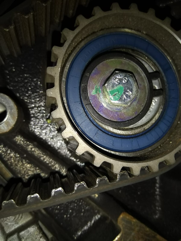

Wordt ik vandaag gebeld door de garage en krijg ik foto's te zien van de distributieriem en spanrollen. Volgens hun is de boel nooit vervangen geweest. De verfstrepen, af fabriek staan nog op de spanrollen en normaal gesproken staan er nog letters/cijfers op een vervangen riem, deze zijn er niet. Ook is te zien dat de spanrollen scheurtjes vertonen. Lijkt mij toch niet de bedoeling als deze "pas" 19000 km hebben gelopen en ik daar normaal gesproken nog 100.000 km mee had moeten rijden, tot volgende vervanging van riem (zie bijgevoegde foto's)
Natuurlijk contact opgenomen met de verkoper. Deze is zich rotgeschrokken. Zijn Saabgarage was toch wel een gerenommeerde dealer en goed aangeschreven. Hij twijfelt nu ook of hij wel echt een nieuw onderblok heeft gekregen. Daar wordt nog naar gekeken maar ik weet niet of zo'n onderblok ook voorzien is van motorcode. Als deze nog dezelfde motorcode heeft, dan is het onderblok dus ook niet vervangen. Geen idee of dit, los van de motorcode, zo te zien is.
Natuurlijk heb ik de verkoper een bedrag betaald, gebaseerd op de wetenschap dat ik een nieuw onderblok heb en de boel al vervangen is, m.a.w. heb achteraf te veel betaald. Ben benieuwd of we hier nog uit gaan komen (geen idee of de foto's zichtbaar zijn)
