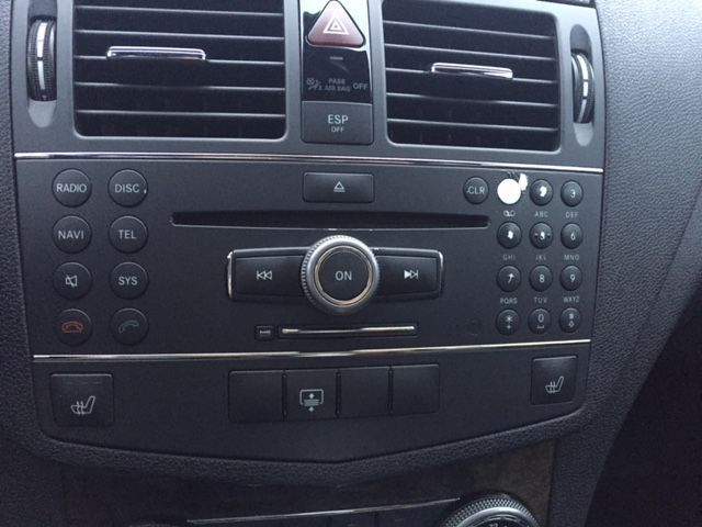

BMW:
Mercedes:
Porsche:
Dan doen onze Saabjes het zo slecht nog niet :wink:

Mrwhoopie schreef:
ma 17 sep, 2018 23:51
BMW Mercedes Porsche
I know. Ik zeg niet dat dat spul niet slijt. Maar als je naar de dealer rijdt en je tikt een half modaal maandsalaris af dan KUN je het gewoon nieuw krijgen. Dus ja: het kost veel geld, maar beter duur dan niet te koop. Bij Saab heb je veelal die keuze niet. Nu zijn er nog een paar partijen die wat NOS setjes hebben maar daarna is er gewoon NIETS meer, zoals reeds voor honderden zo niet duizenden parts het geval is en waar ook geen goede alternatieven voor zijn. Dus ook al ben je bereid er veel voor te betalen, het is er gewoon niet. Daarom mag je je als liefhebber van die Duitse merken gelukkig prijzen want je hebt altijd totale peace of mind voor wat betreft de parts.
