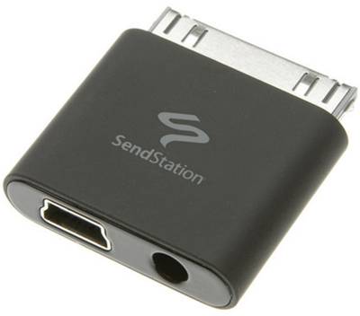

Daar zit nog een tweede verschil achter: hoe sluit je hem aan? Want als je een AUX kabel direct in je koptelefoon-aansluiting stopt krijg je inderdaad zachter geluid. Voor normaal volume en een (iets) betere geluidskwaliteit moet je een line out hebben. Bij oudere iPods kun je dock connector naar line out kabels kopen. Voor nieuwere iPods en iPhones heb ik de Garmin iTrip: opladen, line-out en fysieke knoppen in één.

... Voor normaal volume en een (iets) betere geluidskwaliteit moet je een line out hebben. Bij oudere iPods kun je dock connector naar line out kabels kopen. Voor nieuwere iPods en iPhones heb ik de Garmin iTrip: opladen, line-out en fysieke knoppen in één.
Die oplossing kende ik nog niet - drect besteld bij Conrad.
Misschien is dit direct de oplossing voor het bijgeluid dat ik nu heb, als ik de iPod via de koptelefoonuitgang op de aux-in heb en tegelijkertijd 'm via de dockconnector op de 12V aansluiting oplaad.

Met bovenstaand adaptertje is de aarde-toon nog steeds hoorbaar, maar door de betere audio-verbinding hoef je idd het volume niet zo hard te zetten.
Nu een Monacor massascheidingsfilter tussen de ipod en de aux-in gezet. Dat werkt maar is een behoorlijke kabelzooi met verloopjes. Overweeg om het filter direct achter het aux-in chassis te solderen om de boel netjes weg te werken. Volgend klusje.
