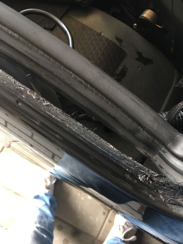

Dat viel mij idd ook al op, maar dan, wie kijkt er onder een rubber :D

Mijn roest plekjes onder de rubberen strip zijn nu verdwenen. Ik maak geen gebruik van gaatjes want alles is geplamuurd. AfbeeldingAfbeelding
