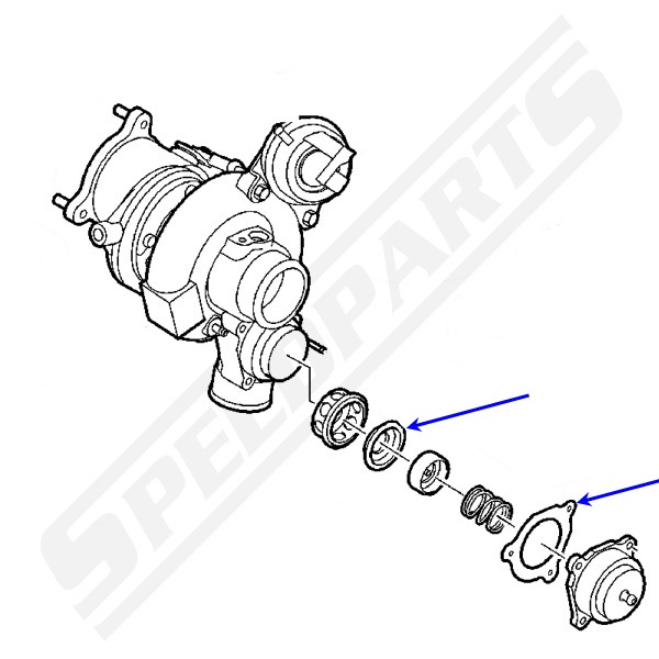

Dumpvalve membraam wil nog wel eens lekken. Echter niet makkelijk om even te vervangen...
toniboy
Re: turbo minder krachtig
Bericht door toniboy » do 18 sep, 2014 20:43
G-ice schreef:Dumpvalve membraam wil nog wel eens lekken. Echter niet makkelijk om even te vervangen...
Ik vond het wel meevallen , is zeker zelf te doen, een uurtje werk. Mebraam is in de kraag poreus geworden. Dus geen goed vacuum.
Terugzetten van deksel incl mebraam incl pakking zonder hulpmiddel is door de veerdruk lastig.
Maar met 2 tie-raps is het zo gefikst.

Nieuwe dumpvalve ?
toniboy
Bericht door toniboy » do 18 sep, 2014 21:16
[]Waarom, nieuw mebraam erin , of de kraag van het membraam even dichtkitten.

iluvsanela
Bericht door iluvsanela » do 18 sep, 2014 22:17
http://www.maptunparts.com/turbo-system ... 03-06.html" onclick="window.open(this.href);return false;
Inclusief verzenden naar NL, 51,05 € Excluding VAT
voor een stom ruppie :|
Hier nog een plaatje

bij dit type turbo's zit de dumpvalve in het compressor huis geïntegreerd , dus een hele dure optie
