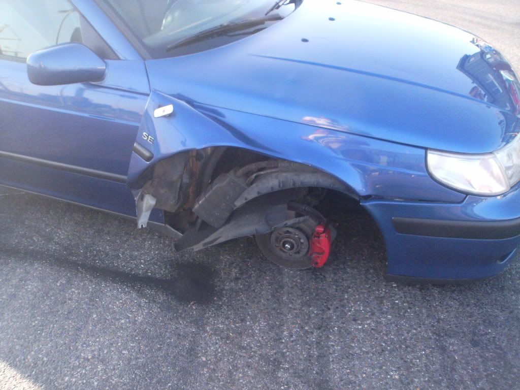

en ik ben het levende bewijs dat je best niet afwijkt van steek 5x110 (met eender welke bouten)
zie hier het resultaat:
Dit is niet om je af te schrikken om andere velgen te monteren, maar dit is een voorbeeld wat er kan
gebeuren als je toch afwijkt van 5x110

Davione... in jouw geval waren toch verkeerde bouten gebruikt?
Als je een kat in een werkende magnetron zet overleeft-ie het niet... betekent niet meteen dat magnetrons levensgevaarlijk zijn en troep is dat we niet meer moeten gebruiken.

Davione schreef: maar dit is een voorbeeld wat er kan gebeuren als je toch afwijkt van 5x110
...... en géén juiste schuifbouten gebruikt.
Davione
Re: Steekmaat 5x 110 ???
Bericht door Davione » do 17 mar, 2011 21:54
De bandenboer had deze bouten aanbevolen, speciaal voor die velgen i.c.m. steek 5x110 dusja.
