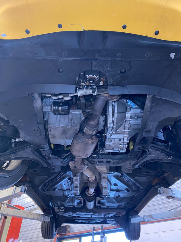

Wàt een verbetering, die nieuwe bak met Saab LSD... Alle eerdere verbeteringen aan 't onderstel en de mapping vallen nu echt op hun plek: Stil, snel, soepel, stabiel, met super veel grip, zonder torque steer, en met behoud van die heerlijk typische Saab Ride... Ik vind 'm technisch hélemaal àf zo.💥

Ik was al heel benieuwd of je een (groot) verschil ging merken met de LSD. Ik hik nog een beetje tegen de kosten van de operatie aan. De manuren kosten van het erin zetten zijn gelijk aan de prijs van de LSD. Dan moet het wel echt iets extra opleveren.
Merk je er ook iets van bij gewoon rijden, een klaverblad, lange doordraaier, of alleen bij flink gas er op?

Jazeker merk je het ook heel duidelijk zonder 'het gas erop'. Waarover ik schreef is wat ik merk zonder dat gedaan te hebben... Ik nodig je uit ‘t te ervaren wanneer we elkaar weer ‘s treffen met de Viggens.

Let wel dat deze bak een (officieel volgens zeggen) nooit geleverd LSD heeft (al hebben sommige viggens ze kennelijk af fabriek al). Zijn “los” pas beschikbaar geworden (in kleine getale) na het faillissement. Deze “Saab LSD” spert anders (milder) dan bijv een quaife.

Ben wel benieuwd naar het verschil dan, ik heb er inderdaad zo’n quaife in zitten.

Ik wist niet dat een origineel Saab LSD milder is. Zijn die nog ergens te krijgen? Ik keek idd naar een Quaife.

Nee.

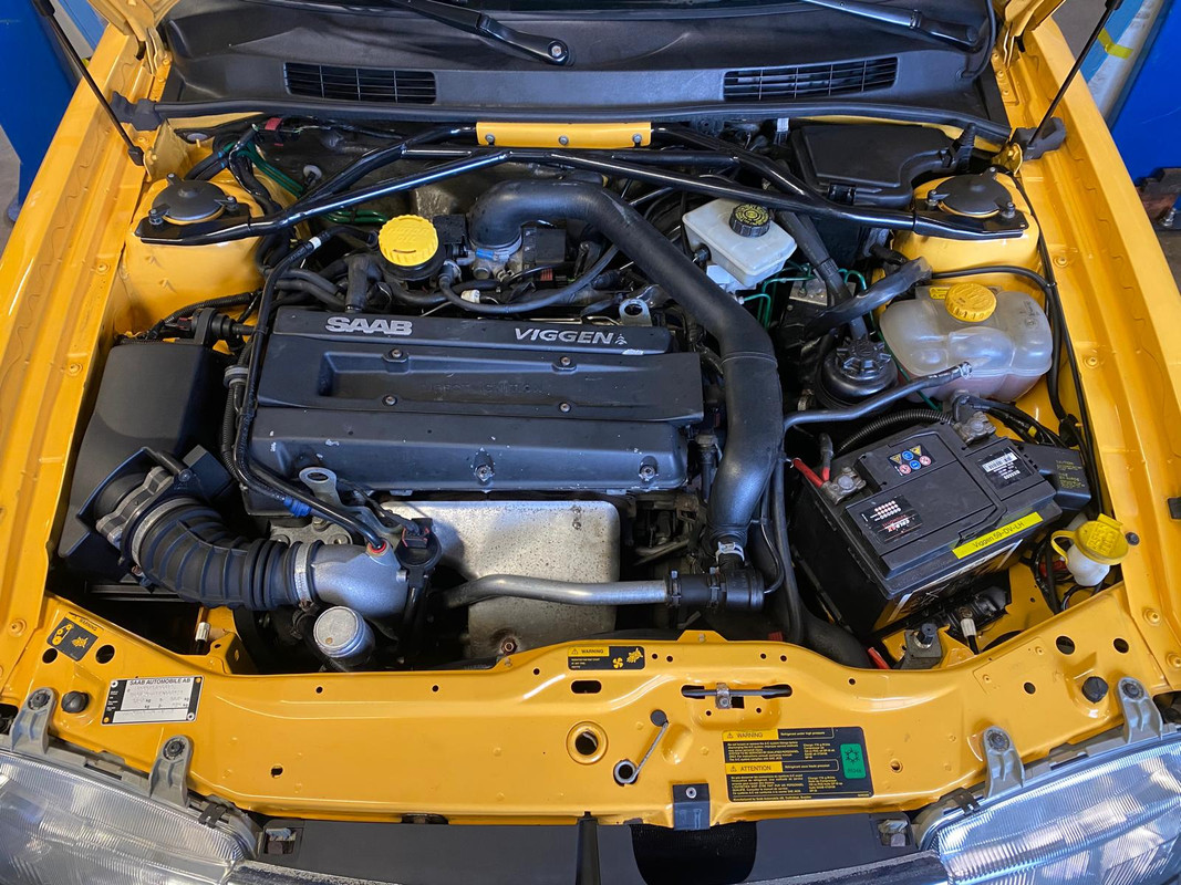

Welk product gebruik je hier om de motorruimte zo mooi schoon te krijgen. Dat mag bij die van mij ook wel eens gebeuren.

dasty van de wibra is een probaat middel en dan voorzichtig afspuiten of met een kwast verder schoonmaken.

Keuken oven reiniger werkt erg goed... Zit geen bijtend bestandsdeel in en maakt vet en vuil erg goed los. Na wat borstelen met een zachte- of hardere- kwast zachtjes afspoelen met ruim water. Ennehh, oh ja, 't is lekker goeikoop ook.😉

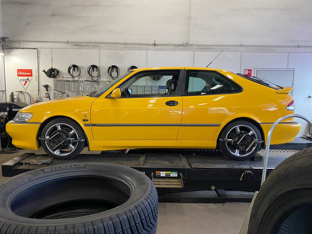

Gele Viggen, roze bril. 'And now, for something completely different!'
Bericht door DV 9-3 » zo 11 apr, 2021 19:36

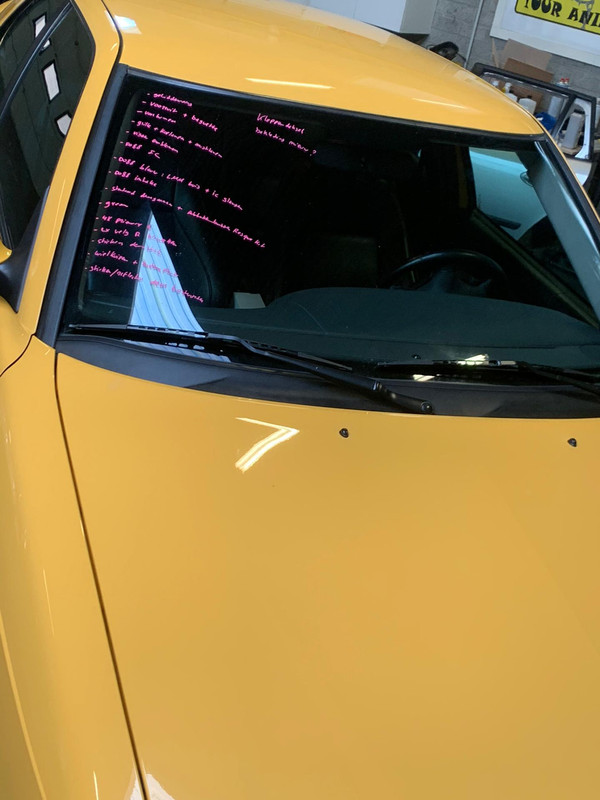

Ondanks (Of moet ik zeggen dankzij?) alle twijfels, de voorgenomen overtuiging tijdens die onvergetelijke 'Viggen Vakantie' om 'm z'n patina te laten behouden, de opvatting dat een niet overgespoten auto altijd mooier is dan eentje die wel werd overgespoten, is tòch de knoop doorgehakt: De Monte Carlo Yellow Viggen Coupe gaat met de grootste zorg en toewijding, door een groot liefhebber voorbereid, begeleid en afgebouwd, volledig gestript en superstrak overgespoten worden... 😎
Technisch is 'ie nu vrijwel honderd punten. Omdat alles eraf gaat, krijgt hij wel ook meteen een nieuwe Do88 intercooler. De custom draagarmen uit één stuk gaan er onderuit; De wielstanden blijken er niet mee te kloppen, waardoor 'ie aandrijfas rubbers vreet.🤨 Er komen nu standaard armen onder, aangepast met 'Rescue kit' bussen van Abbott icm een tweepunts subframe brace.😊
Bumperhoes vóór, koplampen, grilletje en breedstralers worden nieuw, dan klopt straks 't geheel.💫
Het exterieur en 't interieur wordt gestript, dan wordt er natuurlijk goed overal op roest gecheckt (Fingers crossed!), wordt de koets zonder ramen, portieren en achterklep gespoten, en krijgt 'ie bovendien een extra harde blanke laklaag.
Tijdens 't uitharden van de lak na 't spuiten, wordt het interieur stiller gemaakt met extra dempings materiaal.
Natuurlijk krijgt ook 't lederen interieur alle aandacht. Met 'n beetje geluk worden de stoelhoezen 'oem' vernieuwd..😊
Tenslotte wordt de koets gepolijst, van een drie-laags Gyeon ceramische coating voorzien, en daarna wordt het exterieur afgemonteerd.
Zo moet 'ie er weer flìnke periode tegenaan kunnen. Overigens is de reden om het zo aan te pakken dat er uiteindelijk gewoon te veel kleine en grotere plekken aan de body voor langere termijn helaas honderd procent zeker niet mooi genoeg te houden zouden zijn...
'Faabrieksnieuw', dat spreekt mij niet zo aan, maar móói, dat moet deze àbsoluut unìeke beauty wel ècht blijven!...😉
