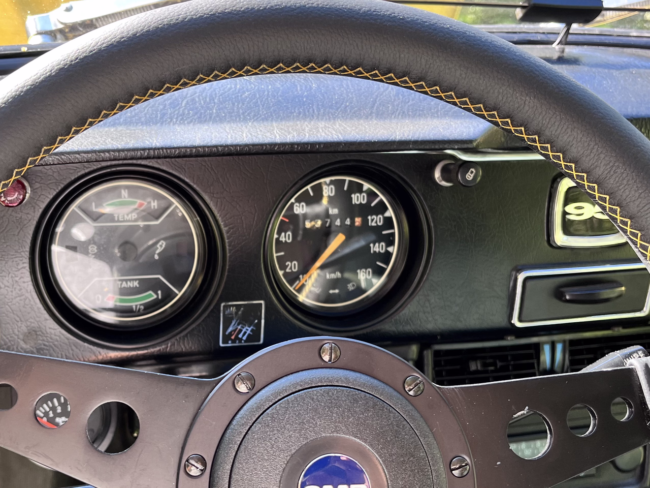

Ik ben bezig met de lampjes van verlichting dashboard
En zover ík kan heb ik ze allemaal vernieuwd maar ze doen
Het nog steeds niet! Ik doen dan met contact aan de verlichting kop lampen aan maar geen binnen verlichting op beide
Klokken ook àlles nog goed met contactspray gedaan?
Is er ook één aarde draad misschien dat dit het probleem is
En specifiek voor deze lampjes waar zit die?
Zekeringen zijn verder ook goed?
Wie kan mij helpen?
Dank alvast!

Zit de dimmer goed aangesloten en als die draait gebeurt er dan helemaal niks?

Wat is de dimmer en waar kan ík die vinden?

De dimmer is een draaiknopje ergens bij de tellers op Dashboard, hiermee kun je de lichtsterkte van de lampjes instellen.
Als je lampjes hebt lopen wisselen, geen idee hoe je dat gedaan hebt. Kan het ook zijn dat je een stekker los hebt getrokken.
De dimmer even doorverbinden,
Of eerst meten met een multimeter.
Dimmer controleren is lastiger eerst zekeringhouder in orde maken. Zo blijf je aan het klooien en val je van het een in het ander
Het allereerste waar je mee moet beginnen is met de zekering houder.
(Maak eerst een foto’s voordat je begint).
Meet maar eens of alle zekeringen stroom doorgeven ( als het aan de ene kant staat, moet het ook aan de andere kant staan)
Staat er niks op , dan kan dat ook omdat er geen vraag is

De dimmer vind je rechts van de kilometerteller. Die dingen durven te oxideren en geven dan slecht contact. Door deze aan de achterkant te overbruggen werkt de dashboardverlichting weer.Cov schreef: ↑vr 17 jul, 2026 8:11Wat is de dimmer en waar kan ík die vinden?

Oké… maar even voor de zekerheid ík heb één Saab 96… hier zit één dimmer op

Het dunne knopje tussen de km.tellerklok en het plaatje met '95'. Die dingen willen nog wel eens kapot gaan. Uit herinnering: die van een vroege 99 passen ook. Ik meen dat 'Jota' hier op het forum er nog wel een paar heeft. Maar eerst zou deze dimmer er eerst ruit halen en proberen om de oxidatie te verwijderen.

Ik heb net gekeken Alleen ík heb geen?
Er was één opening maar hebben ze gedicht?
Ook achter het dashboard gevoeld geen dimmer?
Wat kan ík doen?

Even onder het dashboard kijken of de dimmer misschien door gelust is. Of in het geheel niet aangesloten is

Bedrading van dashboardverlichting is groen.

Wat ík merk is bij de linker klok ík de lampjes houder
Gewoon kan indrukken? Klopt dit en is dit voldoende
Om ze te testen overigens de lampjes voor de meter’s werken
Allemaal alleen nog geen verlichting in de klokjes zelf.
Ík heb opnieuw àlles nagelopen kan ook geen dimmer vinden
Achter het dashboard?

Lijkt een trekknopje
