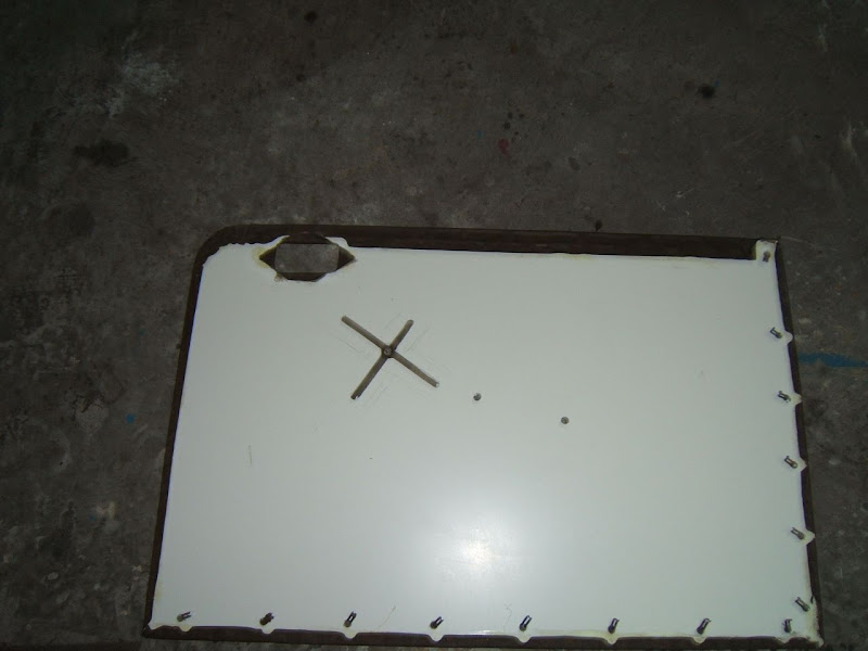

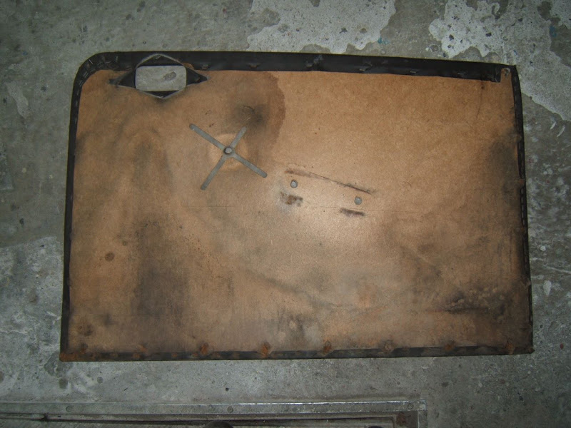

Wie al eens aan de binnenzijde van een 96-deur heeft gewerkt, kent het probleem: door jaren binnensijpelend vocht een verrot karton en uitgescheurde klemmetjes. De oplossing is dan om het karton te vervangen, maar door wat? Via het werk kunnen we aan polyester vellen geraken. Deze hebben een dikte van +/- 3mm en hebben één gladde zijde bedekt met een gelcoating.
Het oorspronkelijke deurpaneel:
Na verwijdering van de bekleding:
Het kunststofpaneel reeds op maat gemaakt:
De bekleding wordt met contactlijm vastgekleefd:
Na twee avonden knutselen, terug een strak paneel:

Nou dat ziet er weer beter dan nieuw uit. Mooi materiaal ook!
Bij een als altijd zeer geslaagde Saabregioavond een jaar of 2 a 3 terug bij een autostoffeerder kregen we de tip om voor de deurplaten zwarte kunststof platen te gebruiken, ook voor de eeuwigheid.
Deze ca 1m2 grote bijna vierkante platen kosten ca 35 euro meen ik me te herinneren.
Ik kocht ze voor m'n 92. De 92 heeft voor de deurplaten naast de voetenruimte ook kartonnen platen tegen de zijkant die onder invloed van vocht vergaan. Deze platen lijken qua kleur en structuur nog het meest op de omslag van oude Leitz dossiermappen. Omdat mappen te kleine stukken bieden en dit karton nieuw bij de gespecialiseerde handel niet (meer?) verkrijgbaar was heb ik plakfolie in nagenoeg dezelfde reliefprint gekocht. Verrassend was het dat de eerder genoemde kunststof platen naast 1 glimmende vlakke kant ook een kant hebben met een semi mat relief wat ook erg veel lijkt op het origineel. Het materiaal is makkelijk te bewerken met decoupeerzaag, hobbymes, boor etc, zelfs nieten met zeer korte nieten is mogelijk.

De vellen komen hier vandaan. Ze vormen de binnen-en buitenkant van de isolerende panelen die gebruikt worden voor de productie van koelwagens.
De klemmetjes komen van de oude panelen. Ze zijn wel te koop bij Onno Kempink.
