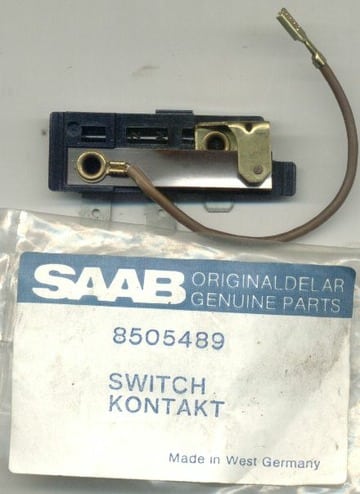

Je kunt dat plaatje met parkeercontacten er uit schuiven en schoonmaken. De contacten zijn vaak gecorrodeerd en het schakelpennetje zit vastgeplakt in oud vet.

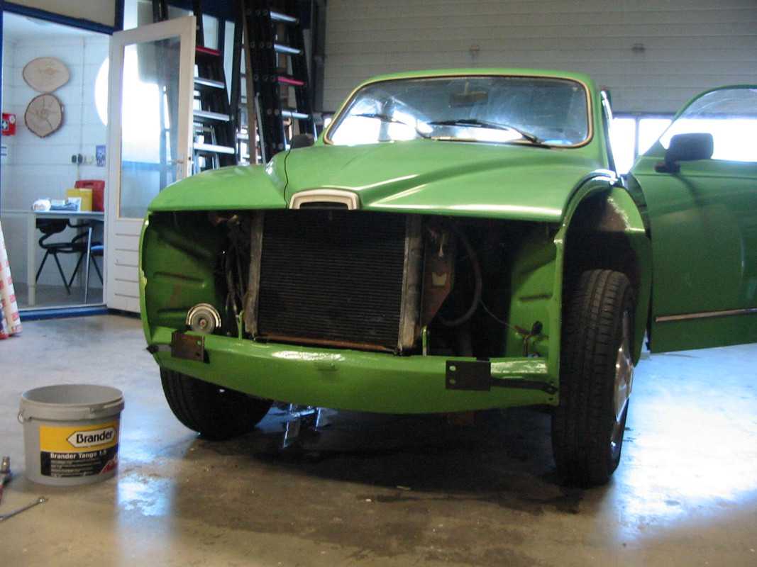

Ik ga verder waar ik eigenlijk mee bezig was.
Het opknappen van de voorkant.
De keienvanger heb ik nog een plamuurtje gegeven en daarna alles in de RX.
Nieuwe 'oude' schermen bij Joost uit Zoeterwoude opgehaald.
Zien er mooi uit. Dank daarvoor.
En dan het moment van de waarheid.
Past alles netjes.
Eén boutje rechtsonder, bij het zijarmpje van de bumpersteun, zit iets te ver naar binnen.
Oftewel, het scherm zit iets te ver naar buiten. Milimeterwerk.
Verders past het mooi, blij mee.
Dan mag alles er weer af en kan de auto naar de garage om de motor op te knappen.
Ik denk dat ze er zo wel lekker aan kunnen klussen.

Nieuw klusje gevonden hoor,
Alle onderdelen die ik van de gril heb geschroefd ben ik aan het uitzoeken
en opknappen.
Ik had met demonteren al wel gezien dat er wat onderdeeltjes missen, die kan ik nu mooi
zoeken of maken.
Koplampwissers, bij de garage een oude ruitenwisser uit de container gehaald.
Beetje aanpassen en frummelen en weer als nieuw.
Om dat plastic voorzetstuk aan de stalen gril te bevestigen zitten (ook plastic) plaatjes met een afstandhouder.
Jammer één te weinig, nu niet meer
En in de gril zitten twee afdekplaatjes, waarschijnlijk om het vuil tegen te houden wat naast de radiateur naar binnen kan waaien.
Was er ook maar eentje van. Sneller een nieuwe gemaakt dan een andere gezocht.
Alles een beetje op micro niveau maar wel heerlijk om te doen.

Is tie weer,
Ik was vanavond een beetje aan het bijkomen van de week en stond
ondertussen naar mijn Saab onderdeeltjes te kijken.
Die gril, ja, wat moet ik daar nu weer mee.
Ik laat 't even zien
Links onder een flink gat, en het lastige;
er zit een gepuntlast stuk onder de bovenkant.
Rondom in de roest en zo hier en daar bijna door.
Is te repareren maar ja, wat is wijsheid.
Ik laat het aan het forum.
Heeft er iemand een fatsoenlijker gril ter overname ?
Ik hoor het graag.
Groet, Willem

En weer een klein klusje klaar.
De voorbumper.
Eén van de vorige eigenaars vond het waarschijnlijk een goed idee om de voorbumper
te schilderen met een soort bitumensmeersel.
En bedankt.
Ik kreeg het niet opgelost of weggekrabd.
Baat het niet dan schaadt het ook niet, de rotex erop gezet.
Begonnen met korrel 60 en in stapjes door naar K320.
Gelukt.
Die mooie opgeknapte achterkantjes er weer op.
En dan het kersje op de taart, die mooie glimmende strip weer terug.
Ik denk dat ik de bumper in de meubelolie zet, dat voedt maar glimt niet.
Misschien wel een goed idee.
En dan eens gekeken naar het volgende kleine klusje.
De knipperlichten.
Zien er op zich wel aardig uit, op het kleurverschil na.
Maar als je ze demonteert krijg je toch een iets ander beeld.
Hmmm,.. gaat lukken denk ik.
Nu heb ik een keer een topic gelezen waar de oranje delen van de knipperlichten werden gespoten ?
Ik kan 'm alleen nergens terugvinden.
Weet één van jullie dit misschien ?
Groet, Willem
