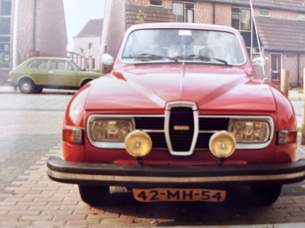

@ Martin,
Leuk, dank je wel.
Toen was deze Saab nog niet van mij.
Hij ziet er hier een stuk beter uit dan de staat waar ik 'm in kocht.
Ik weet bijna niets van de geschiedenis van mijn Saab
behalve dat deze bij v.d. Laan in Overschild gekocht is.
Er zat namelijk nog een stickertje op de achterklep.
Weet je misschien ook in welk jaar deze foto gemaakt is ?
Ben ik eigenlijk wel benieuwd naar.
Groet, Willem
