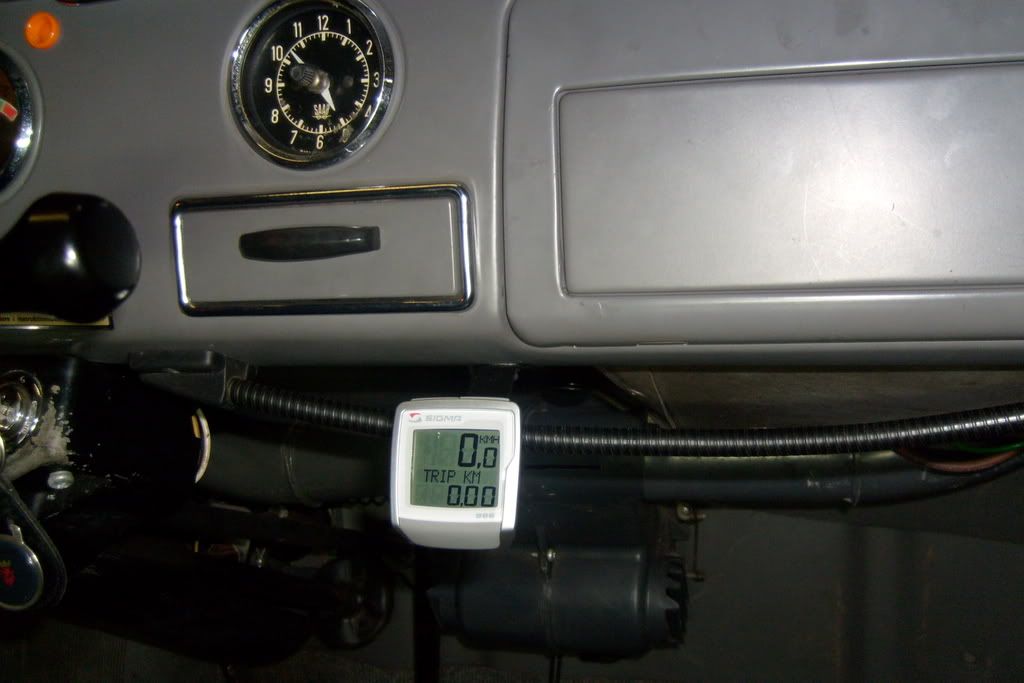

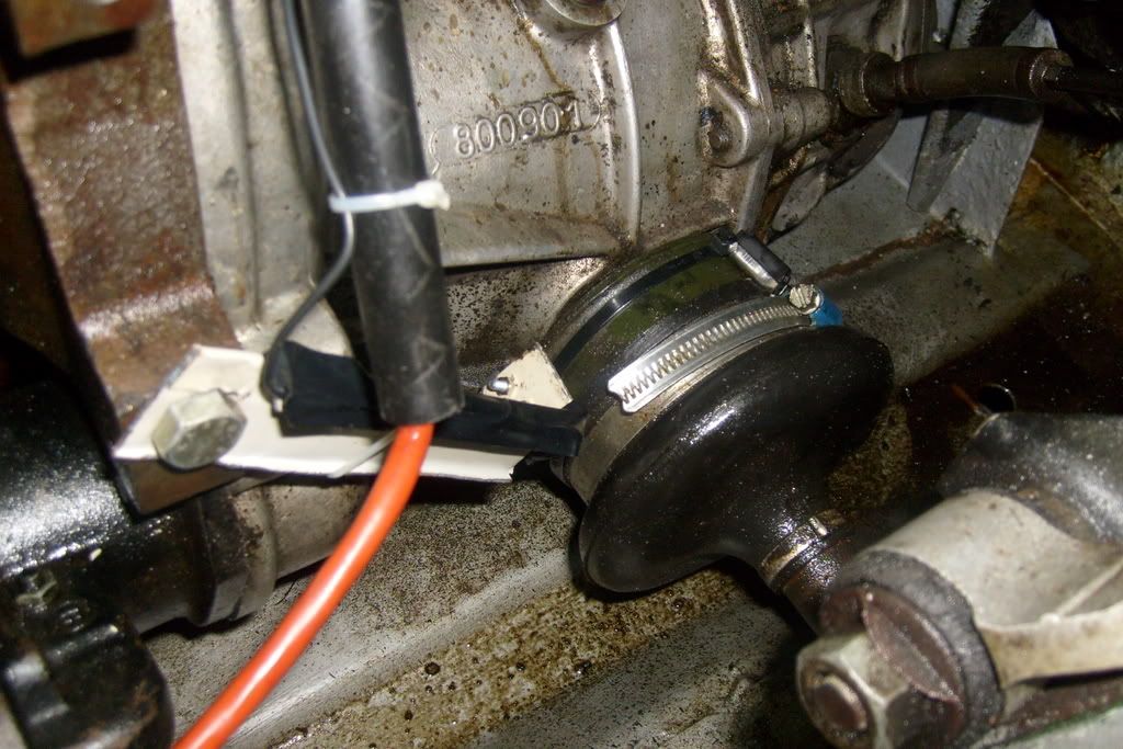

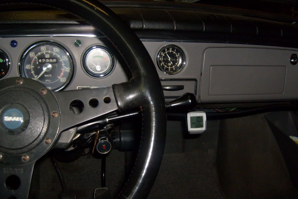

De fietscomputer zit er op. Een sigma van € 19,00. Volgens het boekje gaat deze inderdaad tot 200 km/h. Met tijd, tripafstand, gemsnelheid, tripduur, totaal afstand en topsnelheid. De sensor heb ik geplaatst op de aandrijfas. Zo zit hij mooi beschermd.

Is de omtrek van de klos wel groot genoeg om een beetje een nauwkeurig beeld te geven van de daadwerkelijke snelheid etc?
Ik weet niet hoe "snel" die computertjes zijn met de verwerking van hun gegevens en hoe nauwkeurig de sensor is.

ik denk het wel.
Ik heb nu tot 100 km/h gereden en dan geeft de gewone teller hetzelfde aan als de fietscomputer. (met een beetje afwijking, ca 5 km/h maar ligt waarschijnlijk aan de autoteller)
exact afstellen moet ik hem nog. ik heb nu een streep op de garagevloer en band gezet, de auto drie omwentelingen naar achteren geduwd en dan de afstand/3 als omtrek in de computer ingevuld.
Ik ga proberen om hem met de dagtripfunctie op de hectometerpaaltjes langs de procinciale weg goed af te stellen op 1000 meter. Als dat lukt dan kan er niet veel afwijking meer inzitten.
Met een lage bandenspanning en tijdens het slijten van de banden heb je ook al snel 1% afwijking. Maar dat is tevens het geval bij de orginele tripmasters etc.
